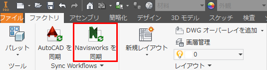

Navisworks に同期する
[Navisworks を同期]ワークフローを使用すると、アクティブな Inventor レイアウトが Navisworks で開きます。アセンブリ ファイルは .nwf 形式で保存されるため、Navisworks 環境でのパフォーマンスが向上します。
Navisworks と同期すると、Inventor ファイルと同じ名前の Navisworks ファイルが作成され、同じ場所に保存されます。3D レイアウトにリンクしている 2D DWG アンダーレイがある場合、[オプション エディタ][ファクトリ レイアウト ファイルを開いたり追加する際に、関連付けられたファイルをロード]オプションをオンにすると、DWG ファイルがファイルに付加されます。
