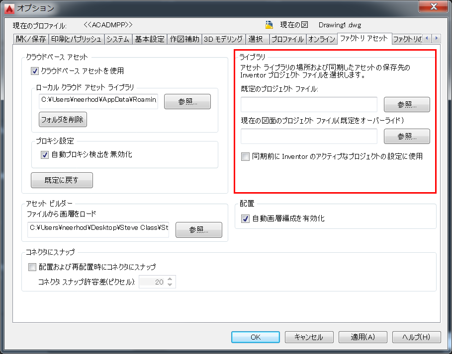

    AutoCAD で、アプリケーション ドロップダウン メニュー をクリックし、[オプション]をクリックして、[ファクトリ アセット]タブをクリックします。
    [既定のプロジェクト ファイル]フィールドで、AutoCAD のアセットにアクセスして更新するときに参照する、Inventor プロジェクトを参照して指定します。このプロジェクトは、[現在の図面のプロジェクト ファイル]フィールドで、特定の図面について別のパスを入力した場合を除き、AutoCAD で自動的に参照されます。このフィールドは、現在の図面のみの既定をオーバーライドします。
    AutoCAD から同期を開始するときに、他の Inventor プロジェクト ファイルを開いている可能性があるため、[同期前に Inventor のアクティブなプロジェクトの設定に使用]をオンにして、上記の設定で指定した Inventor プロジェクト ファイルにアセット データが同期するようにします。

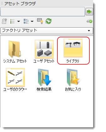

    上記の設定を適用した後、関連付けたプロジェクト ファイルが AutoCAD Factory のアセット ブラウザで参照され、関連付けたアセットが表示されます(プロジェクト ファイルでライブラリを設定した場合)。

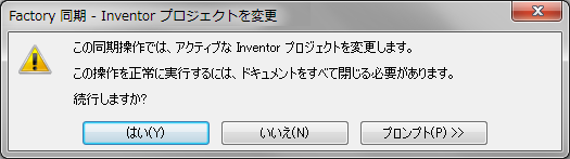

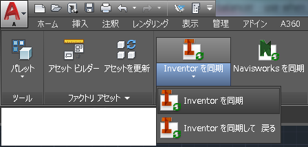

    AutoCAD を Inventor に同期する場合は、関連付けたプロジェクト ファイルに基づいて、Inventor で現在のプロジェクト ファイルを設定します(AutoCAD の[オプション]で、このオプションを選択した場合)。
    ダイアログ ボックスが表示されたときに、変更内容を確定すると、指定した Inventor プロジェクトに基づいて、2D 図面が 3D モデルと同期します。
同様に、Inventor から AutoCAD に同期する場合は、Inventor のプロジェクト ファイルが DWG ファイルと同期します。
