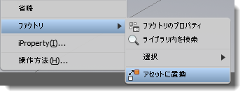

  2. 右クリックして、右クリック メニューを表示します。
  3. [ファクトリ]を選択し、[アセットに置換]を選択します。

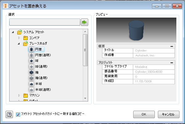

  4. アセットを選択します。
  5. パラメータと一致する値(大文字と小文字を区別しない)をコピーするには、[ファクトリ アセットのパラメータと一致する値をコピー]チェックボックスをオンにします。
  6. [OK]をクリックします。
