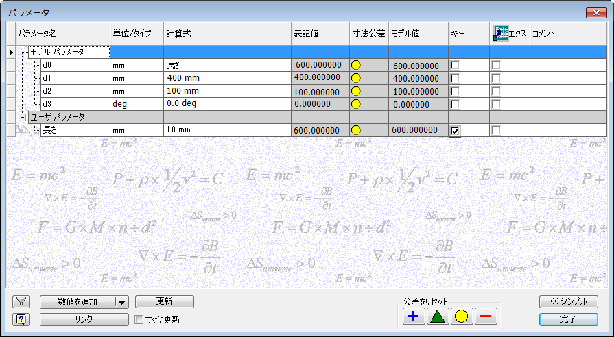

パーツが完成したら、1 つまたは複数のユーザ パラメータを定義する必要があります。
  1. リボンで、 [ファクトリ]タブ [パラメータ]パネル [パラメータ] .
  2. [パラメータ]ダイアログ ボックスが表示されます。
  3. 長さ、幅、厚さの寸法が、それぞれ d0d1d2 モデル パラメータで表されることを確認します。
  4. ここでユーザ パラメータを作成する必要があります。ダイアログ ボックスの左下にある[数値を追加]ボタンをクリックします。
  5. ユーザ パラメータとして「長さ」という名前を入力します。
  6. [単位/タイプ]フィールドの内側をクリックして、[単位タイプ]ダイアログ ボックスの[OK]をクリックし、[単位指定]として mm を適用します。
  7. [計算式]フィールドに 600 mm と入力します。
  8. [d0]の[計算式]フィールドで、600 mm を「長さ」に置き換えます。
  9. 最後に、ダイアログ ボックスの右下にある[キー パラメータ]チェック ボックスをアクティブにします。このパラメータによってアセット バリアントが決まるため、このステップは非常に重要です。
  10. 作業が終了すると、ダイアログ ボックスが次のように表示されます。
  11. [完了]をクリックして、[パラメータ]ダイアログ ボックスを閉じます。

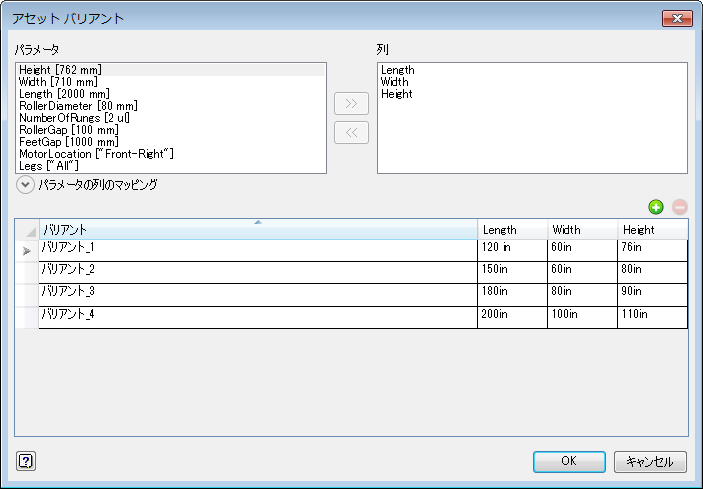

  5. 次に、 [アセット ビルダー]タブ [作者]パネル [アセット バリアント]をクリックすると .

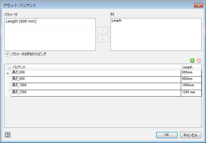

  6. [アセット バリアント]ダイアログ ボックスが表示されます。
  7. ダイアログ ボックスの左上にある[パラメータ]リストから、「長さ[600 mm]」を選択します。
  8. [追加]ボタン(>>)をクリックし、右上にある[列]リストに「長さ」を追加します。
  9. 次に、[追加]ボタン をクリックして、テーブル内の最初のバリアントを作成します。このバリアントの名前がバリアント リストに Variant_1 と表示され、[長さ]列に 600 mm が表示されます。
    注: テーブルからバリアントの名前を削除するには、[削除]ボタン をクリックします。
  10. Variant_1 という名前をハイライト表示して、その名前を Length_600 に変更します。
  11. さらに 3 つのバリアントを追加して、それらの名前を Length_800Length_1000、および Length_1200 に変更します。[長さ]列の各値を、それぞれ 800 mm1000 mm、および 1200 mm に設定します。
  12. 完了すると、[アセット バリアント]ダイアログ ボックスが次のように表示されます。
  13. アセット バリアントを定義し終えたら、[OK]をクリックします。

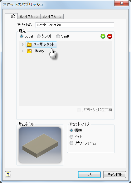

アセットのパブリッシュ
  1. アセットをパブリッシュする前に、メトリック バリエーションを保存します。
  2. リボンで、 [アセット ビルダー]タブ [パブリッシュ]パネル [アセットのパブリッシュ] .
  3. [アセットのパブリッシュ]ダイアログ ボックスが表示されます。

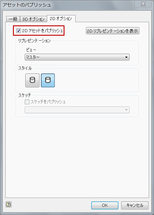

  4. [2D オプション]タブをクリックし、[2D アセットをパブリッシュ]チェック ボックスがオンになっていることを確認します。この設定により、アセットが AutoCAD Factory で使用される目的でパブリッシュされます。
    注: [2D アセットをパブリッシュ]チェック ボックスは、[ファクトリ オプション]ダイアログ ボックスの[アセット ビルダー]タブでも有効にしたり無効にすることができます。既定では、この設定は有効になっています。
  5. 次に、[一般]タブを選択して、[ユーザ アセット]フォルダをクリックします(Inventor Factory と AutoCAD Factory のどちらでも、アセット バリアントはこのフォルダにパブリッシュされます)。
  6. [OK]ボタンをクリックするとアセットがパブリッシュされ、ダイアログ ボックスが閉じます。
  7. アセットがパブリッシュされるに伴い、[アセットをパブリッシュしています...]ダイアログ ボックスが進行状況メータとともに表示されます。このダイアログ ボックスは、パブリッシュが完了すると自動的に閉じます。
  8. リボンで、 [アセット ビルダー]タブ [終了]パネル [アセットビルダーの終了] .

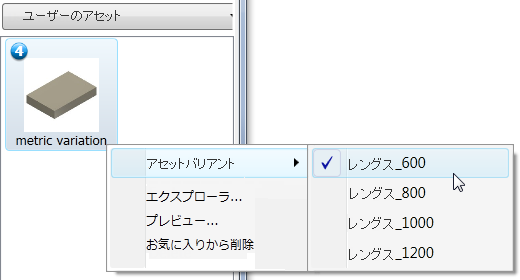

  2. アセット ブラウザで、[ユーザ アセット]フォルダをダブルクリックして開きます。
  3. メトリック バリエーション アセットが表示され、このアセットの 4 つのバリアントがあることを示すアイコンが左上に表示されます。
  4. メトリック バリエーションを右クリックして、ポップアップ コンテキスト メニューを表示します。[アセット バリアント]サブメニュー に 4 つの定義済みバリアントが表示されることを確認します。
  5. サブメニューから Length_600 を選択し、アセットをファクトリの床上に配置します。回転角度は 0 (ゼロ)度のままにします。
  6. 残りの 3 つのバリアントに対してこの手順を繰り返します。

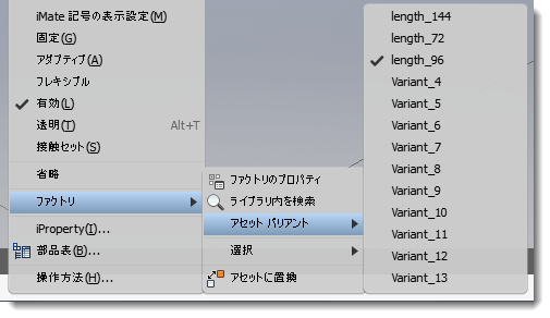

AutoCAD Factory でも Inventor Factory でも、レイアウト内に配置されたアセット バリアントは、異なるバリエーションに簡単に置き換えることができます。
  1. AutoCAD または Inventor のレイアウトで、置き換えるアセット バリアントを選択(左クリック)します。
  2. 次に、右クリックしてポップアップ コンテキスト メニューを表示します。
  3. [ファクトリ] > [アセット バリアント]の順に選択し、サブメニューから置換用バリアントを選択します。

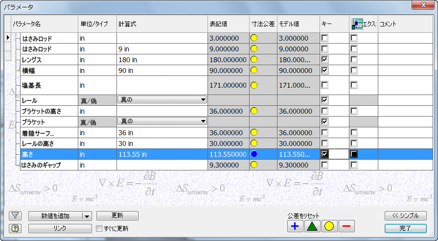

例として、次の図に示すように指定されたバリアントを使用してアセットを作成したと仮定します。
ここで、アセットの指定されたバリアントパラメータ([長さ][幅][高さ])を変更して、上記のテーブルの Variant_3 に指定された値と一致させます(以下の[パラメータ]ダイアログ ボックスに示されているように、パラメータの関係を制御するいくつかの iLogic ルールが作成されていることに注意してください)。パラメータ値を変更すると、以下が作成されます。
Rule_ParametersProtect iLogic ルールによって、指定したバリアント パラメータが上書きされ、次の矛盾が生じることに注意してください。
[パラメータ] バリアントに指定された値 モデル内の実際の値
[長さ(L)] 180 インチ 180 インチ
[幅] 80 インチ 90 インチ
[高さ(ピクセル)] 90 インチ 113.55 インチ
