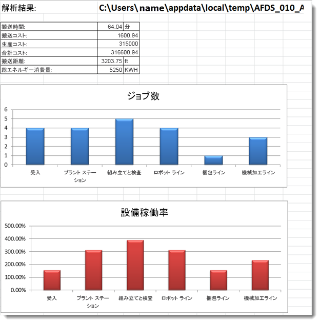

レポートの結果を解釈する
レポートには、次の計算が含まれています。
注: 次の計算における roundup 演算子は、小数点以下の値を切り上げて整数にすることを示します。
搬送時間
継続的な搬送タイプ:
(セットアップ時間 + 処理時間) * バッチ サイズ < (接続線の長さ/搬送速度)の場合
(セットアップ時間 + 処理時間)の合計 * すべてのジョブのバッチ サイズ
それ以外の場合:
(接続線の長さ/搬送速度 + ロード時間 + アンロード時間)の合計 * すべてのジョブの(roundup(ジョブのパーツ数量/バッチ サイズ))
非継続的な搬送タイプ:
搬送コスト
継続的な搬送タイプ:
(セットアップ時間 + 処理時間)の合計 * バッチ サイズ * すべてのジョブの搬送コスト レート
それ以外の場合:
(接続線の長さ/搬送速度 + ロード時間 + アンロード時間)の合計 * (roundup(ジョブのパーツ数量/バッチ サイズ)) * すべてのジョブの搬送コスト レート
非継続的な搬送タイプ:
生産コスト
(セットアップ時間 * セットアップ コスト レート + 処理時間 * 処理コスト レート) * すべてのジョブの処理ごとのパーツ数量
総コスト
総搬送コスト + 総生産コスト
搬送距離
継続的な搬送タイプ:
接続線の長さの合計 * すべてのジョブの(roundup(ジョブのパーツ数量/バッチ サイズ))
非継続的な搬送タイプ:
注: 双方向の場合、距離は 2 倍
総エネルギー消費量(kW.h)
(セットアップ時間 + 処理時間) * パーツ数量 * すべてのジョブの処理ごとのエネルギー消費率
単位時間生産目標(日単位)の場合:
ステーションの設備稼働率 = ((分単位のセットアップ時間 + 分単位の処理時間) * ステーションにおけるすべてのジョブの日単位の単位時間生産目標/(シフト回数 * シフト時間 * 60 * 稼働率)) *100%
単位時間生産目標(時間単位、分単位、秒単位)の場合:
ステーションの設備稼働率 = ((分単位のセットアップ時間 + 分単位の処理時間) * ステーションにおけるすべてのジョブの分単位の単位時間生産目標 * 稼働率) * 100%
