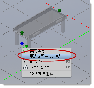

  2. [モデルの挿入]ダイアログ ボックスで、フォルダの場所を参照してレイアウトに挿入するファイルを選択し、[開く]を選択します。モデルが表示され、カーソルの移動に合わせてモデルが移動します。
  3. マウスの右ボタンを押し、[原点に固定して挿入]を選択します。
  4. 再び右クリックし、[完了]を選択して、挿入コマンドを終了します。
