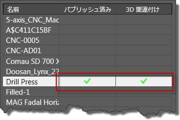

[ブロック ブラウザ]ダイアログ ボックスには、現在の図面に定義されているブロックがすべて一覧表示されます。ブロックをクリックすると、プレビュー ウィンドウにブロックが表示されます。
このダイアログ ボックスには、[パブリッシュ済み]と[3D 関連付け]の 2 つの列があります。パブリッシュしたアセットがアセット ライブラリで使用可能な場合、[パブリッシュ済み]列に緑のチェック マークが表示されます。[3D 関連付け]列のチェック マークは、3D モデルが対象の 2D アセットに関連付けられていることを示します。
