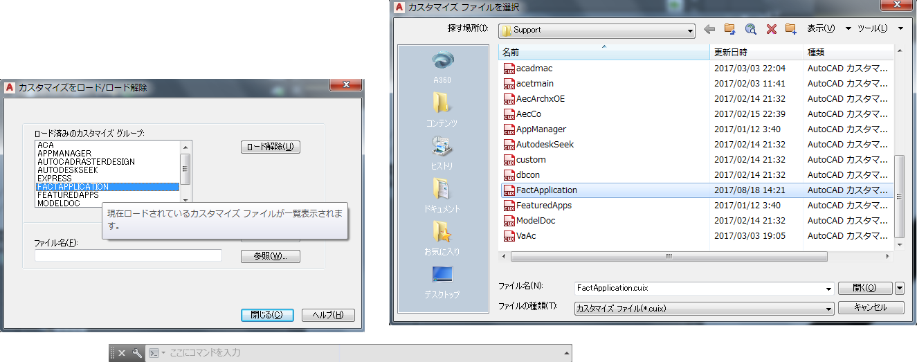

[ファクトリ]タブをロード解除するには
AutoCAD リボンの[ファクトリ]タブを非表示にします。
  1. AutoCAD のコマンドラインに CUILOAD と入力します。
  2. [ロード済みのカスタマイズ グループ]リストから FACTAPPLICATION を選択します。
  3. [ロード解除]をクリックします。
[ファクトリ]タブをロードするには
AutoCAD のリボンに[ファクトリ]タブを追加し直します。
  2. [参照]をクリックして、カスタム ファイルのリストからFactApplication.cuix を探して選択します。
  3. [開く]をクリックします。
  4. [ロード]をクリックします。
[ファクトリ]タブがAutoCAD のリボンに表示されるようになります。
