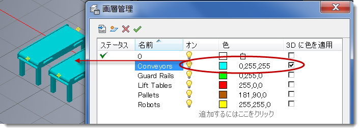

画層に色を割り当てる
新しく作成された画層は、既定では白です。次の操作を実行して新しい画層に一意の色を割り当てることができます。
  1. 新しい画層名の右側にある色見本 をクリックするか、[白]という語をクリックします。[色]ダイアログ ボックスが表示されます。
  2. いずれかの基本色を選択するか、ダイアログ ボックスの右にあるカラー パレットからカスタム色を作成します。
  3. [OK]をクリックして[色]ダイアログ ボックスを閉じます。選択した色が新しい画層に割り当てられます。
別の色に既存の画層を変更するには、同じ手順を使用します。
注: 画層の色は、[AutoCAD を同期]コマンドを使用した後のみ AutoCAD Factory に表示されることに注意してください。白いアセットは、明るい AutoCAD 背景では黒で表示され、暗い背景では白で表示されます。
画層の色をアセットに適用する
[3D に色を適用]をオンにすると、対応する画層の色を画層内のアセットに適用して、簡単に識別することができます。
このオプションをオフのままにすると、画層の色に関係なく、元のアセットの色が保持されます。

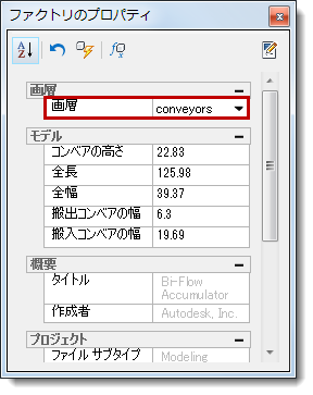

2 番目の方法では、[ファクトリのプロパティ]ブラウザを使用します。
  1. ファクトリの床のレイアウトから 1 つまたは複数のアセットを選択します。複数選択するには、[Ctrl]キーまたは[Shift]キーを押しながら選択します。選択されたアセットの画層名が、ファクトリのプロパティ ブラウザの上部付近に表示されます。異なる画層の複数のアセットが選択されている場合は、画層の名前は[*VARIES*]と表示されます。
  2. 画層名の右側の下矢印をクリックし、現在のレイアウトで定義されたすべての画層の名前を含むドロップダウン リストが表示されます。
  3. 選択したアセットの移動先の画層を選択します。ドロップダウン リストが閉じ、前の画層名が選択した画層で置き換えられます。
  4. [ファクトリのプロパティ]のツールバーで[更新]ボタン をクリックし、アセットを別の画層に移動します。
  5. 選択のハイライトをオフにするには、[Esc]キーを押すか、グラフィックス ウィンドウ内の空白の領域をクリックします。
