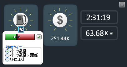

搬送インジケータ
インジケータの強度タイプと、インジケータによって報告される情報を調整することができます。
  1. 搬送コスト = トラベル時間 x 単位時間コスト
  2. 合計コスト = 搬送コスト + 設備コスト
  3. 総搬送時間を表示します。
  4. 総搬送距離を表示します。
搬送コスト インジケータ をクリックすることにより、インジケータの設定にアクセスできます。
赤と緑のフィールドの間にある黒いセパレータをドラッグすると、感度を修正できます。ここで負荷のタイプを指定します。
注: インジケータのコンテキスト メニューでは、レポートのためのさまざまな変数にアクセスできます。インジケータを右クリックして表示される[インジケータ]フライアウトから、レポートに使用する変数を修正します。
