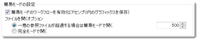

簡易モードの設定は、[Inventor オプション][アセンブリ]タブにあります。
有効にすると、ファイルが設定サイズを超過した時点で、簡易モードが自動的に開始されます。[完全モードで開く]を選択すると、簡易モードがオフになり、レイアウトを開くたびに、すべてのコンポーネント データがロードされます。
