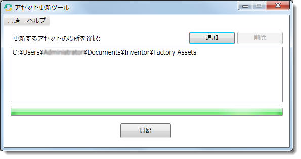

- AssetUpdateTool.exe をダブルクリックします。[Asset Update Tool]ダイアログ ボックスが表示されます。
- ダイアログ ボックスの左上隅にある[Languages]ドロップダウン メニューから目的の言語を選択します。
- [Add]をクリックして、更新するアセットが格納されているフォルダに移動します。複数のフォルダをリストに追加できます。リストからフォルダを削除するには、最初にフォルダ名を選択し、[Remove]をクリックします。
- フォルダを追加したら、[Start]をクリックします。

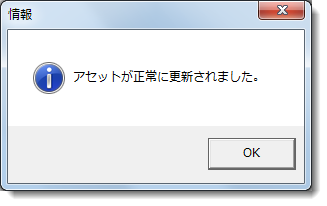

緑の進行状況バーに更新プロセスが示されます。プロセスが完了すると、次のメッセージが表示されます。
更新されたアセットを使用できるようになります。
