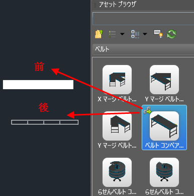

    注: チェーン接続可能なアセットは、次のようにアセット ブラウザに表示されます。
  4. アセットを配置するには、ブラウザからグラフィックス表示にアセットをクリック & ドラッグし、マウス ボタンを離します。
