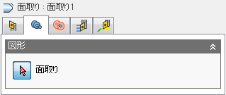

[図形]タブの設定
面取り
[面取り]選択ボタンを使用すると、1 つまたは複数の円形状エッジを選択して、面取りを作成できます。
選択されたエッジを青で表示

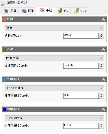

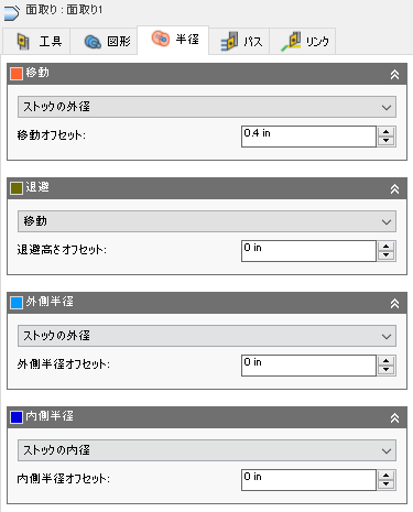

[半径]タブの設定
外側旋盤の半径オプション。
内側旋盤の半径オプション。
[半径]タブでは、加工向けの半径領域を設定できます。このダイアログ ボックスは、旋盤モード([ツール]タブ パラメータ)が外側面取りと内側面取りのいずれに設定されているかに応じて変わります。これらのパラメータは、識別しやすいように色付けされています。
    外側旋盤の順序。
  • 移動 = 完全に退避したセーフ ゾーン
  • 退避 = 加工するサーフェスの上
  • 外側 = 加工される実際のサーフェス
  • 内側 = 最大切削深さ
    内側旋盤の順序。
  • 退避 = 加工するサーフェスの上
  • 内側 = 加工される実際のサーフェス
  • 外側 = 最大切削深さ
移動
オレンジ色で表示され、ツールパスの始点から終点で工具が早送りする半径をコントロールします。外径加工の場合、この位置はパーツの外側にあります。内径加工の場合、この位置はチューブまたはボアの内側にあります。工具はこの位置から進入および退避します。
オレンジ色で表示され、「開始点」が移動半径の参照位置を設定します。参照は、ストック、モデル、指定した半径、直径、またはその他の半径方向の位置に関連付けることができます。この参照位置は、正または負のオフセット値で移動することができます。
注: 有効なツールパスを生成するには、退避、外側半径、内側半径以上の値を移動半径に指定する必要があります。
オフセット
このオフセットを使用して、上記で選択した参照点を基準にして位置を移動します。必要に応じて正または負の値を調整することができます。
    外側旋盤の場合。
  • この例で使用する値
  • 外側 = ストックの外径(モデル + 1mm のストック)
  • 退避 = 外側 + 5mm のオフセット
  • 移動 = 退避 + 5mm のオフセット
    内側旋盤の場合。
  • この例で使用する値
  • 内側 = 選択した内径面(選択)
  • 退避 = 内径の -0.120 インチ。オフセット
  • 移動 = 退避の -0.260 インチ。オフセット
退避
濃い緑色で表示され、加工する予定のサーフェスより上の位置をコントロールします。これは、切削間で工具が退避する半径です。
濃い緑色で表示され、「開始点」が退避半径の参照位置を設定します。参照は、ストック、モデル、指定した半径、直径、またはその他の半径方向の位置に関連付けることができます。この参照位置は、正または負のオフセット値で移動することができます。
オフセット
上記の移動オフセットと同じ機能です。
外側半径
水色で表示され、切削領域の最大半径の境界を定義します。外側(外径)加工の場合、外側半径は、加工予定の外側ストックのサーフェスを定義します。内側(内径)加工の場合、外側半径は、切削領域の最大深さをコントロールします。
外側旋盤の場合。
内側旋盤の場合。
水色で表示され、「開始点」が外側半径の参照位置を設定します。参照は、ストック、モデル、指定した半径、直径、またはその他の半径方向の位置に関連付けることができます。この参照位置は、正または負のオフセット値で移動することができます。
オフセット
上記の移動オフセットと同じ機能です。
内側半径
濃い青色で表示され、切削領域の最小半径の境界を定義します。外側(外径)加工の場合、内側半径は、切削領域の最大深さをコントロールします。内側(内径)加工の場合、内側半径は、加工予定の内側ストックのサーフェスを定義します。
外側旋盤の場合。
内側旋盤の場合。
濃い青色で表示され、「開始点」が内側半径の参照位置を設定します。参照は、ストック、モデル、指定した半径、直径、またはその他の半径方向の位置に関連付けることができます。この参照位置は、正または負のオフセット値で移動することができます。
上記の外側半径の「開始点」オプションと同じです。
オフセット
上記の移動オフセットと同じ機能です。

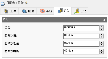

[パス]タブの設定
許容差
カット トレランスとも呼ばれるこの許容差は、ツールパスの生成およびジオメトリの三角形化に使用されます。スムージングのような、追加のフィルタリング許容差は、切削の合計許容差を取得するために、この許容差に追加する必要があります。
緩い許容差 .100
厳しい許容差 .001
CNC マシン モーションは、G1 線分および G2 G3 円弧コマンドを使用してコントロールされます。これに対応するには、線形化することにより Inventor HSM をスプラインおよびサーフェス ツールパスに近づけ、多数の短い線分セグメントを作成して目的の形状に近似させます。ツールパスを目的の形状にどの程度正確に一致させられるかは使用する線分の数に大きく依存します。より多くの線分を作成することによりスプラインまたはサーフェスの呼び形状により近似したツールパスになります。
データ枯渇
厳しい許容差は、より小さい線分セグメントを使用した、より正確なパスになります。非常に厳しい許容差を常に使用することは魅力的ですが、ツールパス計算時間が長くなる、G-code ファイルが大きくなる、線分移動が非常に短くなるなどのデメリットもあります。これらのデメリットが、ご使用環境によっては問題になる場合があります。Inventor HSM は、ほぼすべてのコンピュータですばやく計算を行います。しかし、メモリが制限されていて、遅い軸のドライブを使用する古い NC コントロールの場合は、ツールパス モーションが安定しない場合があります。これは、データ枯渇と呼ばれる現象です。この許容差にスムージングを使用することで、プログラムのサイズを小さくして、コンピュータのパフォーマンスを向上させることができます。
データ枯渇は制御機がデータを処理しきれなくなった場合に発生します。CNC 制御機が 1 秒あたりに処理できるコード(ブロック)の行数は有限です。古いコンピュータ上では 40 ブロック/秒と少なく、新しいコンピュータ上では 1,000 ブロック/秒以上です。短い線分移動と高い送り速度では、制御機が処理することができる以上の処理速度を強制することができます。そのような場合は、それぞれの移動した後にコンピュータは一時停止し、制御機からの次のサーボ コマンドのために待機する必要があります。
面取り幅
面取りの(追加)の幅です。面取りされていないエッジの場合、これは面取りの最終的な幅です。(以下に示す図を参照)
既に面取りがあるエッジを選択した場合は、これがエッジの面取りに追加される分量です。
面取り延長
面取りエッジを越える、面取りの切削パスを延長する距離を指定します。(以下に示す図を参照)
面取り角度
Z 軸から測定される面取りの角度です。(以下に示す図を参照)
表示は左から右に: 延長 - 面取り幅 - 角度

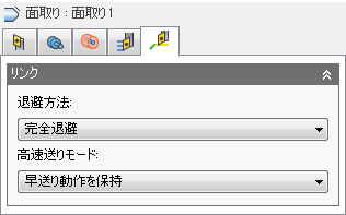

[リンク]タブの設定
退避方法
すべての切削パスの後、クリアランスの直径まで工具を退避する方法をコントロールします。または、ジョブから短い距離だけ離れて退避します。距離は、[セーフ距離]の値に基づいて決定します。
完全退避: 次のパスの始点上を移動する前に、工具をパスの終端で退避高さまで完全に退避させます。 最小退避: 工具がワークピースをクリアする最低の高さプラス任意の指定したセーフ距離までまっすぐ上に移動します。
高速送りモード
早送り動作を真に高速(G0)として出力する場合、および高速送り速度動作(G1)として出力する場合を指定します。
このパラメータは、通常は「参照線」動作を高速で実行するマシンへの高速の衝突を回避するように設定されます。
高速送り速度
G0 の代わりに G1 として早送り動作の出力に使用する送り速度です。
