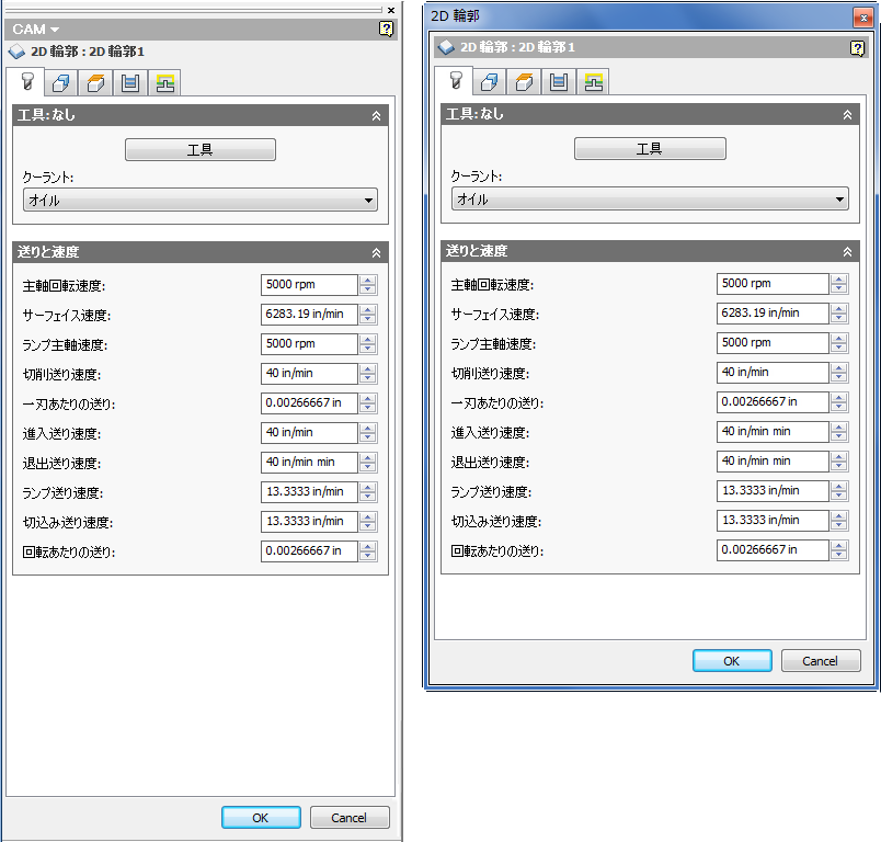

[操作]ダイアログ ボックス上のタブは、すべての切削操作について同様のレイアウトを共有します。加工設定は、各設定の間をナビゲートし、スクロールを大幅に減らすための迅速な方法を提供する 5 つのタブに分類されます。
[2D 負荷制御]操作用の[操作]ダイアログ内のアクティブ化された[図形]タブです。
[工具]タブ
このタブでは、操作のための工具を選択することができます。また工具ライブラリで工具を編集し、操作の送りと速度を設定することもできます。
[ジオメトリ]タブ
このタブでは、基本図形のすべての選択が含まれ、加工対象や場所を定義します。操作のタイプ、および Inventor HSM のバージョンに応じて、次のグループが利用可能です: 図形、加工境界、傾斜、取残し加工、工具方向、モデル、および回避/接触サーフェス。
[高さ]タブ
このタブは、操作が機能する高さをコントロールします。通常は加工のプライマリ Z-レベルをコントロールし、操作によっては、次のレベルを選択することができます: 移動高さ、退避高さ、送り高さ、トップ高さ、ボトム高さ。
[パス]タブ
このタブは、実際の切削ツールパスを生成する方法をコントロールします。このタブのパラメータには以下が含まれます: 公差、切削ピッチ、切込みピッチ、仕上げ代、フィレット、および円滑化。
[リンク]タブ
このタブは、すべての非切削ツールパスを生成する方法をコントロールします。このタブのパラメータには以下が含まれます: 退避方法、セーフ距離、進入、退出、ランプ、移動、およびエントリ位置。
通常、[操作]ダイアログ ボックスは、CAM ブラウザと同じ空間を共有します。次の操作によって、[操作]ダイアログを自由にうかせたり都合のよい位置にドッキングさせることができるように CAM ブラウザから分離することができます。
[管理]パネル
[オプション]
. [CAM オプション]ダイアログ ボックスが表示されます。 次回加工方法が選択されるときに、[操作]ダイアログ ボックスは CAM ブラウザから独立して表示されます。
左側では、[操作]ダイアログ ボックスは、CAM ブラウザと同じ空間を共有します。右側では、CAM ブラウザから分離してフロート表示されています。

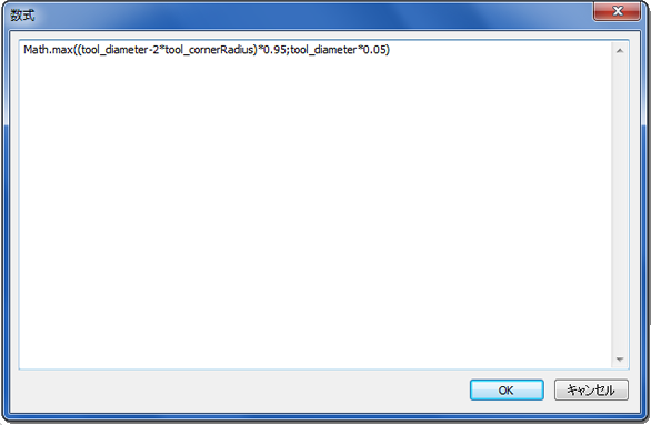

Inventor HSM では、[操作]ダイアログ ボックスにある各方法パラメータの実用的な既定値が可能な限り用意されています。パラメータ名を右クリックし、下に示すポップアップ コンテキスト メニューを表示することで、各パラメータの既定値をコントロールすることができます。
現在のパラメータ名(太字)は、ポップアップ コンテキスト メニューのトップに表示されます。残りのメニュー項目には、次のオプションが用意されています。
[式]ダイアログ ボックス

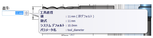

その他のパラメータを参照するための名前は、[Shift]キーを押しながら[パラメータ]フィールドをマウス オーバーして決定することができます。
パラメータ名は、[Shift]キーを押したときに、ツールチップに表示されます。
