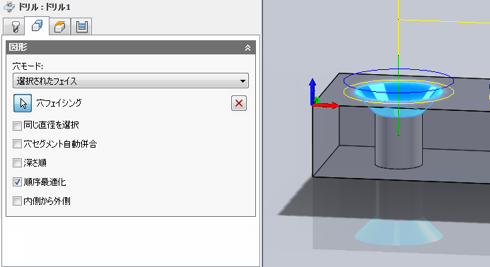

Inventor HSM は、皿穴などの円錐面をドリル加工する独自の方法を提供します。円錐面を選択すると、工具の先端が円錐面の終点に接触するように、ドリルの深さが自動的に調整されます。
工具先端の角度が面の角度と一致していることを前提として、面が正確に仕上がるよう加工されます。
注: 面の下部のみをドリル加工する場合は、深さを手動で設定するか、代わりにエッジを選択することができます。
