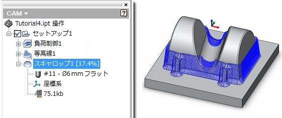

計算操作を選択した場合は、プレビューにその時点までに生成されたツールパスが表示されます。これは、計算が完了するのを待つことなく、不正な加工境界などの不正なパラメータを、処理の早い段階で検出するのに非常に役立ちます。
部分的に生成されたスキャロップ ツールパスのプレビュー
