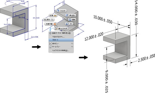

既存の寸法を抽出するには
モデルベースの定義に既存の寸法を追加するには:
  1. ブラウザでフィーチャを右クリックし、[寸法を表示]を選択します。
  2. 3D 注釈を作成するには、表示されているいずれかの寸法をクリックして、右クリック メニューの[プロモート]を選択します。
    モデルの寸法に公差情報が含まれている場合は、プロモートされた寸法にも含まれます。

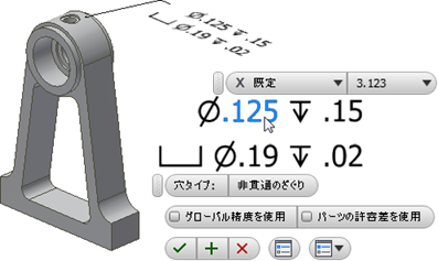

穴/ねじ注記を追加または編集する
  1. リボンで、[注釈]タブ [一般注記]パネル [穴/ねじ注記] の順にクリックします。
  2. 穴フィーチャを選択します。
  3. 必要に応じて、次のいずれかの操作を行い、クリックして穴注記を配置します。
    • 右クリック メニューの[ジオメトリに位置合わせ]をクリックして、テキストの方向を指定するエッジまたは軸を選択します。
    • 右クリック メニューの[注記面を選択]をクリックするか、[Shift]ショートカット キーを使用してから、代わりの注記面を選択します。
    • 右クリック メニューの[次の対象平面を選択]をクリックするか、スペースバー ショートカットを使用して、代わりの面を切り替えます。
  4. 必要に応じて、次のいずれかを実行します。
    • [グローバル精度を使用]チェックボックスをオンにします。または、チェックボックスをオフにし、ドロップダウン リストの値をクリックして精度を変更します。
    • [パーツの許容差を使用]チェックボックスをオンにします。または、チェックボックスをオフにし、ドロップダウン リストの値をクリックして許容差を変更します。
    • その他のオプションにアクセスするには、ミニツールバーの[穴注記を編集]をクリックしてダイアログボックスを表示し、必要な変更を加えます。
  5. [OK]をクリックして穴/ねじ注記を追加します。
  6. 穴/ねじ注記を編集するには:
    • 表示またはブラウザで穴/ねじ注記を選択して右クリックし、右クリック メニューの[編集]を選択します。
    • 表示またはブラウザで穴/ねじ注記をダブルクリックします。
    必要な値を変更して、[OK]をクリックします。
