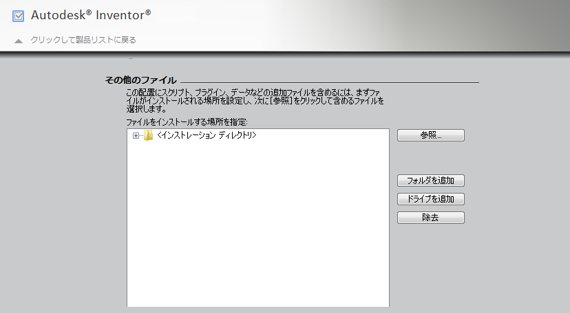

iLogic 環境設定を配置に追加する
Inventor の配置の一部として iLogic 環境設定オプションを配置することができます。
  1. [iLogic 詳細設定]ダイアログ ボックスで、[エクスポート]を選択します。
    オプションが C:\Users\[ユーザ名]\AppData\Local\Autodesk\Inventor [バージョン]\iLogicPreferences\iLogicOptions.xml にエクスポートされます。
  2. Inventor の配置ウィザードで、追加ファイルを使用して、ファイルを配置に追加します。
    1. [フォルダ追加]をクリックし、iLogicPreferences という名前の新しいフォルダを作成します。
    2. [参照]をクリックし、C:\Users\[ユーザ名]\AppData\Local\Autodesk\Inventor [バージョン]\iLogicPreferences\iLogicOptions.xml を参照してファイルを追加します。
