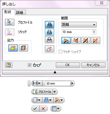

ダイアログ ボックスの横にミニツールバーが表示できる Inventor ダイアログ ボックスが 7 つあります。
これらのミニツールバーで使用できるオプションは、ダイアログ ボックスのオプションと同じです。[押し出し]、[回転]、[フィレット]、[シェル]、[面の勾配]、[面取り]、[ジョイント]の 7 つのいずれかのコマンドにアクセスする場合に、ミニツールバーを表示するかどうかを選択することができます。 既定では、ミニ ツールバーが表示されません。

選択されている場合、前述のコマンドのいずれかにアクセスする場合には、次の図に示すように、ダイアログ ボックスとミニツールバー両方が表示されます。
