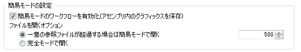

簡易モードを有効にし、[アプリケーション オプション]でファイルを開く際の既定の動作を設定するには、次の操作を行います。
  1. リボンで、[ツール]タブ [オプション]パネル [アプリケーション オプション] の順にクリックします。
  2. [アセンブリ]タブをクリックします。
  3. [簡易モードのワークフローを有効化]をクリックします。
  4. 使用する[ファイルを開くオプション]を指定します。大規模なアセンブリで作業する場合は、[一意の参照ファイルが超過する場合は簡易モードで開く]を選択し、値を指定します。この値によって、一意のファイルしきい値に基づいて、既定の開く動作が設定されます。この設定により、小規模なアセンブリやあまり複雑でないアセンブリが完全に開いた状態で、簡易モードで非常に大規模なアセンブリを開くことができます。 ファイルを開く時間は、オカレンスの数、モデル ジオメトリの複雑さ、システムのハードウェア仕様などの要素によって異なります。

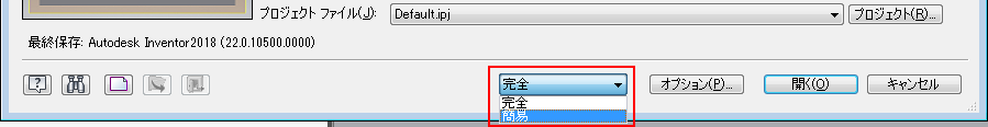

簡易モードを開始する
簡易モードを有効にして、アセンブリを保存した後、一意のファイルの値を超過しているアセンブリを開こうとすると、しきい値に基づいて[簡易ロード]が起動します。アセンブリを開くときに、次のいずれかの方法を使用して、既定のファイルを開く動作をオーバーライドすることができます。
  • ドロップダウン リストで[完全]または[簡易]を選択します。
  • [ファイルを開くオプション]を使用する

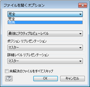

    また、[ファイルを開くオプション]を使用して、アセンブリを完全モードで開くか簡易モードで開くかを指定することもできます。[ファイルを開くオプション]には、[ホーム]ウィンドウから、
    または[ファイルを開く]ダイアログ ボックスからアクセスできます。
    注: ドロップダウン リストが有効でない場合は、アセンブリが必要な表示データとともに保存されておらず、完全モードで開きます。
