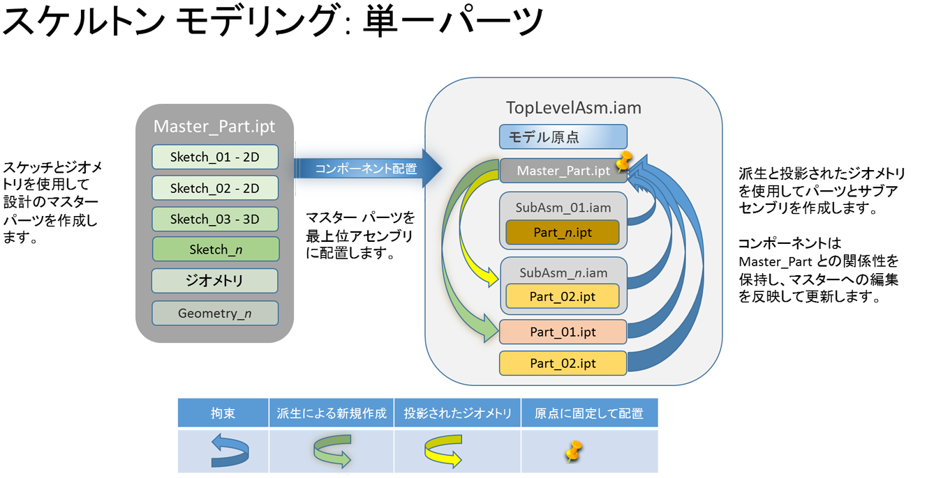

「シングルレベル プロセス」では、スケッチが含まれている単一のマスター パーツ、およびジオメトリを使用して、最終的な設計を表現します。マスター パーツは最上位アセンブリに配置します。すべてのコンポーネント(パーツおよびサブアセンブリ)は、マスター パーツを基準として作成します。マスター パーツに対して後工程で修正を加えると、マスター パーツに関連付けられているコンポーネントで変更が処理されます。

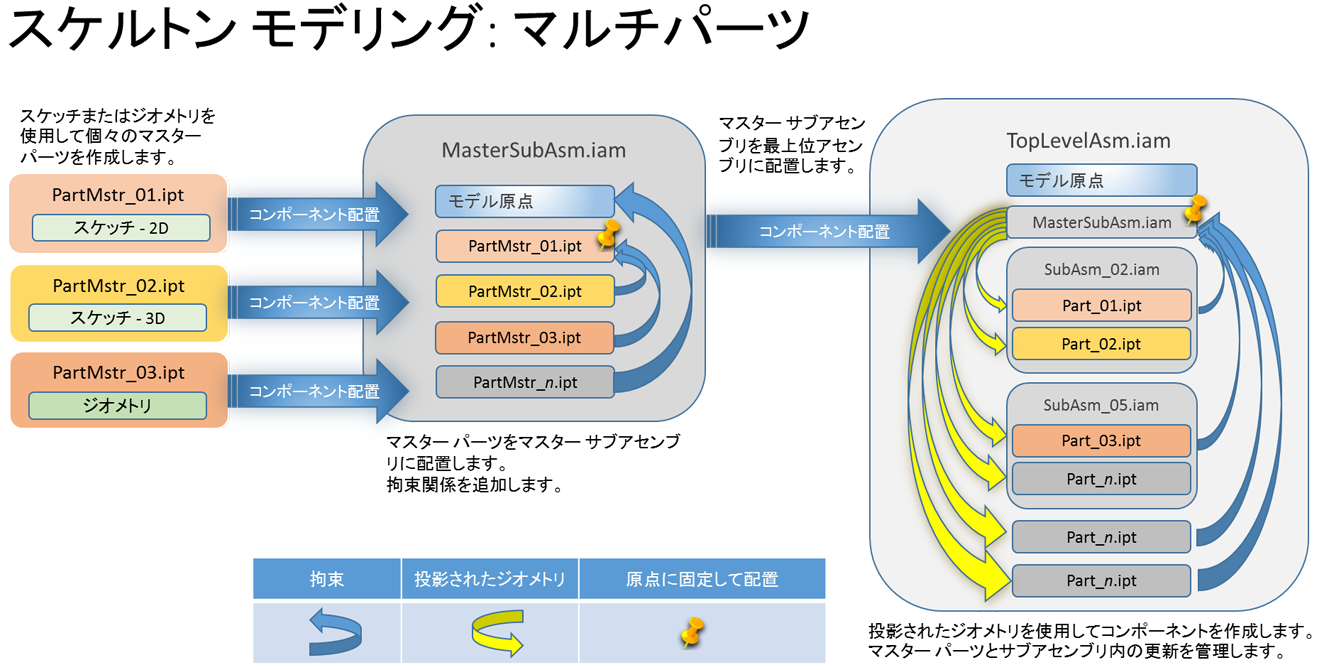

「マルチレベル プロセス」では、スケッチで構成される個々のマスター パーツを使用して、最終的なアセンブリを表現します。マスター パーツはマスター サブアセンブリ内に配置し、拘束します。マスター サブアセンブリは最上位アセンブリに配置します。最上位アセンブリの内部では、マスター サブアセンブリとそのマスター パーツから投影されたジオメトリを使用して、個々の 3D コンポーネントをモデリングします。設計の要件に応じて、3D コンポーネントを論理サブアセンブリに格納するか、論理サブアセンブリから分離することができます。

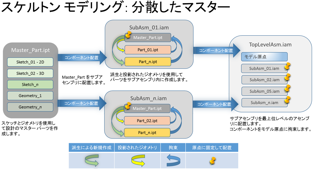

「分散マスター」では、スケッチとジオメトリで構成される単一のマスター パーツを使用して、最終的なアセンブリを定義します。必要に応じて、マスター パーツをさまざまなサブアセンブリやパーツで参照します。マスター パーツによってレイアウト全体がコントロールされます。アセンブリとサブアセンブリはマスター パーツを基準にして定義し、配置します。サブアセンブリはそれぞれ独自のスケルトンを持ち、自身の中で設計の一部分を処理します。上位のスケルトンは、アセンブリ全体のレイアウトやメカニズムの処理に使用します。一方、下位のスケルトンは、パーツのジオメトリの処理に使用する場合があります。

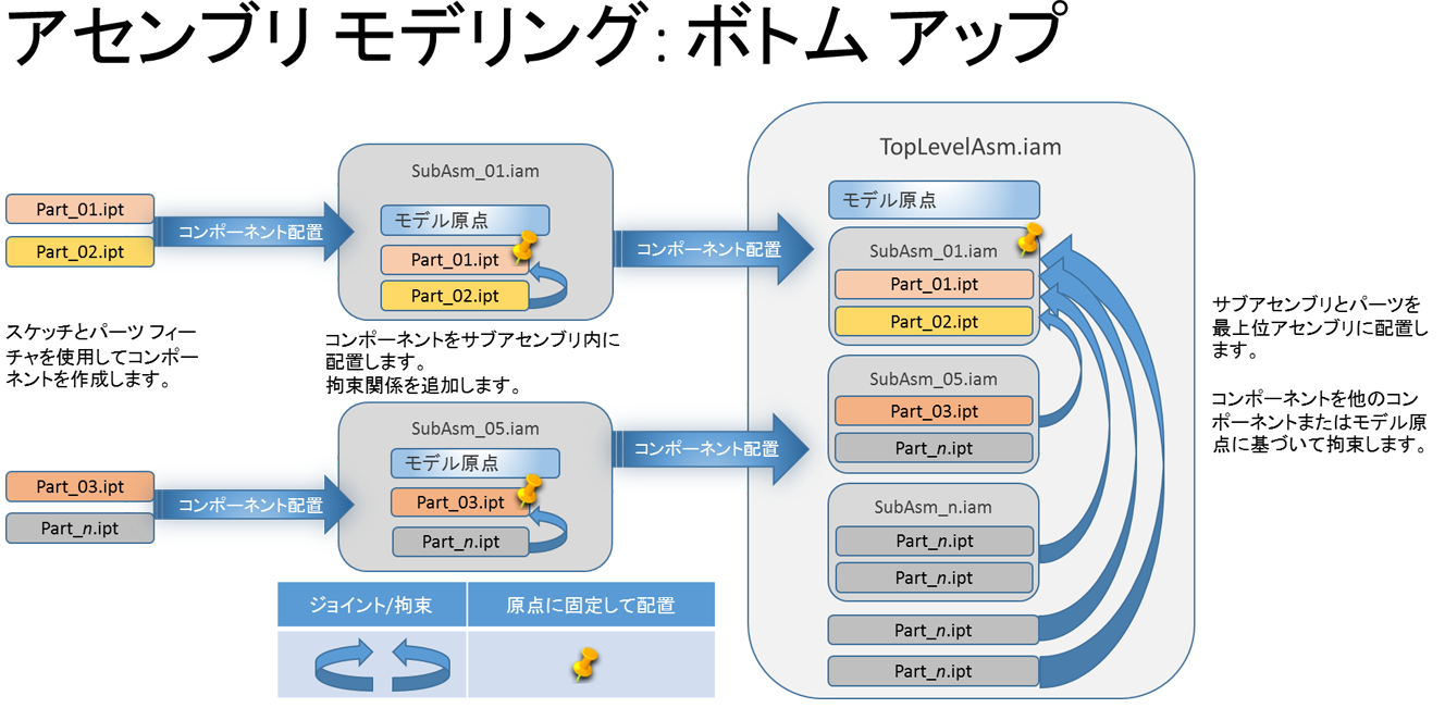

ボトムアップ
ボトムアップは、従来のアセンブリ構築方法です。最初に、さまざまなパーツを定義します。次に、アセンブリ拘束を使用してそれらのパーツをサブアセンブリにします。次に、それらのサブアセンブリを、最上位アセンブリを頂点とする上位のアセンブリに配置していきます。このように、下位から上位に向かって(ボトムアップで)作業していきます。このアセンブリ方法では、パーツとアセンブリ間でいくつもの関係を持つアセンブリが作成されます。
このアプローチには 2 つの特徴があります。
  1. システム リソースが消費され、パフォーマンスが低下することがあります。
  2. モデルの変更は設計全体に影響を与えます。これは、影響を受ける相互参照や参照先ジオメトリが多数あるためです。

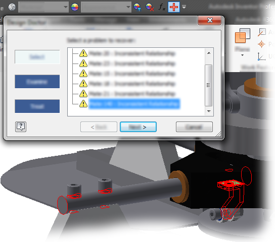

関係エラーを解決
関係エラーが発生した場合、すべての関係エラーを解決することをお勧めします。ただし、最上位レベルから始め、インプレイス編集を使用してすべての拘束エラーを解決しようとすると、非効率で時間がかかってしまいます。
解決すべきエラーが発生すると、クイック アクセス ツールバー(QAT)に赤い十字が表示されます。このボタンをクリックすると、エラーをレポートする Design Doctor が表示されます。ダイアログ ボックスでエラーを選択して、エラーの発生箇所をハイライト表示します。
関係エラーを解決する、最も効率的な方法:
  1. 各サブアセンブリを個別に開きます。
  2. サブアセンブリ内の関係の問題を解決し、保存します。
  3. メインまたは最上位アセンブリを開き、関係が解決されたことを確認します。
  4. 必要に応じてこれらの手順を繰り返します。
