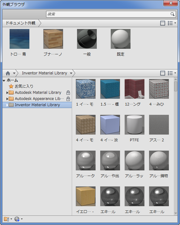

外観ブラウザ
外観ブラウザでは、ドキュメント内の外観アセットを作成したり変更するためや、使用可能なライブラリにある外観にアクセスするためのアクセス権が与えられます。

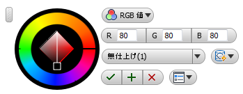

たとえば、外観アセットの[一般]には、次のプロパティが含まれています。
