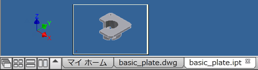

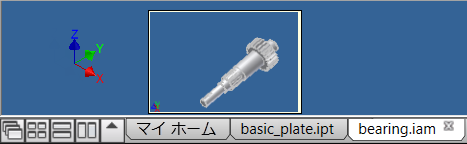

開いているドキュメント用のタブを表示する
ウィンドウ下部にある、開いているドキュメントの名前が付いたタブの表示設定をオンまたはオフにすることができます。リボンの[表示]タブの[ウィンドウ]パネルにある[ユーザ インタフェース]ドロップダウン リストで、[ドキュメント タブ]チェック ボックスをオンまたはオフにします。
