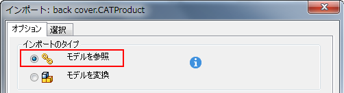

設計が変更中の場合、設計を参照モデルとしてインポートすると、管理が容易になり、パフォーマンスを高めることができます。[モデルを参照]オプションを選択すると、選択したファイルへのリンクが維持され、モデルの変更を監視して、モデルの変更時に Inventor を更新できます。インポート後に該当する製品のファイルが変更されると、Inventor ファイルに変更が反映され、下流の参照も更新されます。
注: AnyCAD 形式の新しいバージョンがサポートされています。お使いのバージョンの Inventor に対応した最新の更新プログラムをインストールする必要があります。更新プログラムは、Autodesk デスクトップ アプリまたは https://manage.autodesk.com からダウンロードできます。
業界設計者は、Solidworks などの異なる CAD プログラムを使用して、標準キーボード デザインをサーフェス モデルとして作成した、エンジニアリング環境の構想を描きます。SolidWorks ジオメトリは、アセンブリ ファイルへの参照モデルとして Autodesk Inventor に変換(インポート)されます。参照モデルとしてファイルをインポートすると、Solidworks ファイルと Inventor ファイルが直接的に関連付けられます。Autodesk Inventor のモデリング コマンドを使用すると、元の Inventor ジオメトリに追加の設計強化が施されます。つまり、新しいパーツがアセンブリに配置され、インポートしたジオメトリに拘束されます。
一方で業界設計者は、Solidworks のデザインをオーガニックなエルゴノミクス形状に修正し続けています。クイック アクセス ツールバーの[更新]アイコン は、元のインポート ファイルが Inventor に最初にインポートされた後で編集されたことを示します。この時点では、Autodesk Inventor パーツ ファイルは同期された状態ではなくなっています。[更新]アイコンをクリックすると、変更済みのインポート ファイルがロードされ、変更内容が反映されます。

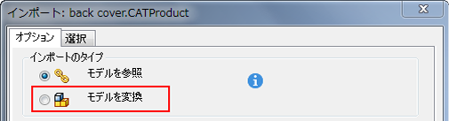

[モデルを変換]オプションを選択すると、元のモデルにリンクしていない Inventor ファイルが新規作成されます。このオプションは、新しい設計用にモデルを再利用したり修正する場合に使用します。
[モデルを変換]の操作では、元のファイルとの関連付けは維持されません。このため、インポート操作の後で元のファイルを変更しても、インポートしたパーツやアセンブリには影響しません。同様に、インポートしたパーツやアセンブリを変更しても、元のファイルには影響しません。
アセンブリをインポートすると、Inventor は元のファイルのアセンブリとサブアセンブリの構造を保持しようとします。
インポート プロセスでは、ソース ファイル内のジオメトリやトポロジの Inventor 表現形式で、基準フィーチャを作成します。Inventor のコマンドを使用して、基準フィーチャを調整したり、新しいフィーチャを Inventor フィーチャ ツリーに追加することができます。基準フィーチャの元の定義を修正することはできません。

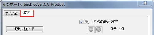

パーツおよびアセンブリ ファイルへの選択インポート(CATIA、Solidworks、Pro-E/Creo、NX、Alias、STEP、IGES、Fusion 3D、Rhino のみ)
モデル全体をインポートする必要がない場合は、パーツ ファイルに含めるボディ、またはアセンブリ ファイルに含めるパーツを指定することができます。パフォーマンスを改善する必要があるコンポーネントのみインポートします。
