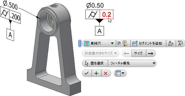

  1. パーツのリボンで、[注釈]タブ [幾何公差注記]パネル [幾何公差記号] の順にクリックします。
  2. 必要な面を 1 つまたは複数選択し、必要に応じてオプションを調整してから、[OK]をクリックします。
  3. 引出線を目的の場所までドラッグし、クリックして、引出線の終点を配置します。
    ヒント: 引出線の向きを変更するには、引出線の終点を配置する前に右クリックして、[ジオメトリに位置合わせ]を選択します。エッジまたは軸をクリックして向きを変更できます。
    公差注記のインタラクティブなプレビューがミニツールバーにアタッチされます。ミニツールバーには、ジオメトリまたはフィーチャのタイプを選択したり、データム ID をアタッチしたり、幾何公差記号に行を追加するためのオプションがあります。選択したジオメトリまたはフィーチャに適したオプションがリスト ボックスに表示されます。
  4. プレビューの要素をクリックすると、注記に表示されたプロパティと値を編集できます。
  5. [OK]をクリックして幾何公差記号を作成します。
    注記がブラウザの[幾何公差記号]フォルダに追加されます。
  6. 幾何公差記号の位置合わせを編集するには、表示でフィーチャを選択して右クリックし、[ジオメトリに位置合わせ]を選択します。エッジまたは軸を選択して位置合わせを変更します。
