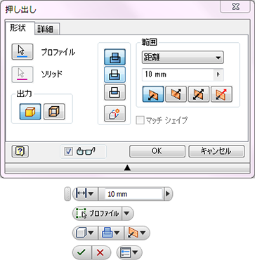

ミニ ツールバーが既定で非表示になりました
7 つの Inventor ダイアログ ボックス、押し出し、回転、フィレット、シェル、面の勾配、面取り、ジョイントの横に表示されるミニ ツールバーが既定で表示されなくなりました。ミニ ツールバーを表示または非表示にすることができます。プリファレンスを設定するには: リボンの[ビュー]パネル [ユーザ インタフェース]パネル [ミニ ツールバー]を選択します。
詳細については、「ミニツールバーを表示または非表示にするには」を参照してください。
