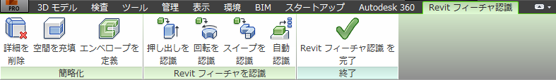

[Revit フィーチャ認識] - パーツの環境
[Revit フィーチャ認識]の環境では、[簡略化]パネルのコマンドを使用して、モデルの複雑度を減らします。Revit によって認識できるフィーチャを使用してモデルを表現するためには、[Revit のフィーチャ]パネルの[認識]コマンドを使用します。

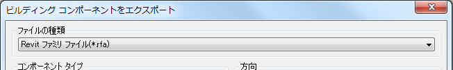

パーツ ドキュメントの BIM 変換環境で、[ビルディング コンポーネントをエクスポート]を使用してネイティブ Revit ファミリ ファイルをエクスポートすることができます。さらに、コネクタ、プロパティ、パラメータ、方向、カテゴリ、および挿入点情報を Revit ファミリ ファイル形式に追加することができます。
Revit ファミリ ファイルをエクスポートする前に、Inventor ではモデル フィーチャをネイティブ Revit フォーム フィーチャに変換できるように、そのモデルを準備する必要があります。Inventor 2014 では、押し出し、回転、スイープ フィーチャを変換できます。Inventor ユーザは、BIM 単純化環境を使用して既存のモデルを変換したり、前述の 3 つのジオメトリのみを使用してモデル ジオメトリを構築することによって互換性のあるモデルを作成することができます。
