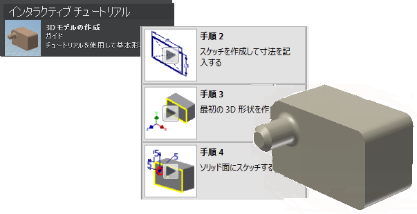

基本操作に関するインタラクティブ チュートリアル
基本操作に関する新しいインタラクティブ チュートリアルの手順に従って、Inventor の 3D オブジェクトを作成するためのコマンドとワークフローを実行します。
インタラクティブ チュートリアルを作成する
