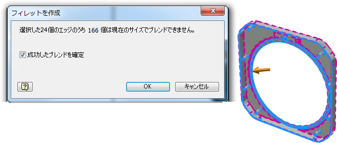

フィレットの成功
旧リリースでは、フィレット選択セット内の 1 つのエッジが失敗すると、フィレット操作全体が失敗していました。このリリースでは、ブレンドが失敗すると、ダイアログ ボックスが開き、正常にエッジをフィレットするためのオプションが表示されます。
最初に選択したエッジをフィレットした後で、同じサイズの半径を使用して操作を繰り返すことができます。この操作は通常、複数のエッジをブレンドします。
次の図で使用されているモデルでは、最初に 142 個のエッジが正常にフィレットされた後、さらに 17 個のエッジがフィレットされています。
