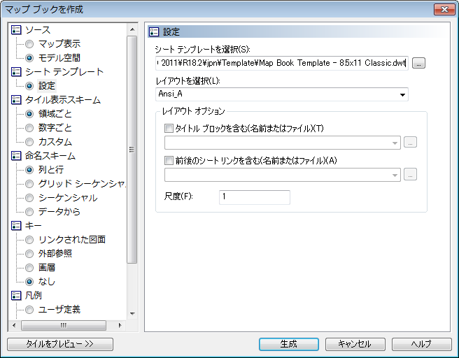

  3. [タスク ペイン][マップ ブック]に切り替えて、[新規作成][マップ ブック]をクリックします。
    左側の各項目の設定は右側に表示されます。
  4. [マップ ブックを作成]ダイアログ ボックスの[ソース]で、[モデル空間]をクリックします。オプションで、[マップ ブック名]を変更します。
  5. [シート テンプレート]で以下を実行します。
    • [設定]をクリックします。
    • [シート テンプレートを選択]の参照ボタンをクリックして、作成、保存済みの[テンプレート](Map Book Template - Inset.dwt)にナビゲートします。
      ダイアログ ボックスにテンプレート フォルダが表示されない場合は、C:¥Documents and Settings¥your_name¥Local Settings¥Application Data¥Autodesk¥AutoCAD Map 3D 2018¥R18.2¥jpn¥Template にナビゲートします。
    • レイアウトの設定は Ansi_A のままにします。
    • [レイアウト オプション]で、[タイトル ブロックを含む(名前またはファイル)][前後のシート リンクを含む(名前またはファイル)]にチェック マークを付けます。
    • [タイトル ブロック]については、下向きの矢印をクリックして、[タイトル ブロック]をクリックします。前後のシート リンクについては、下向きの矢印をクリックして[Adjacent_Arrow_4]をクリックします。
    • 尺度係数を5000に設定します。
      注: [尺度係数]を設定しないと、マップ ブックを構成するタイルの数が大きくなります。必ず5000に設定してください。
