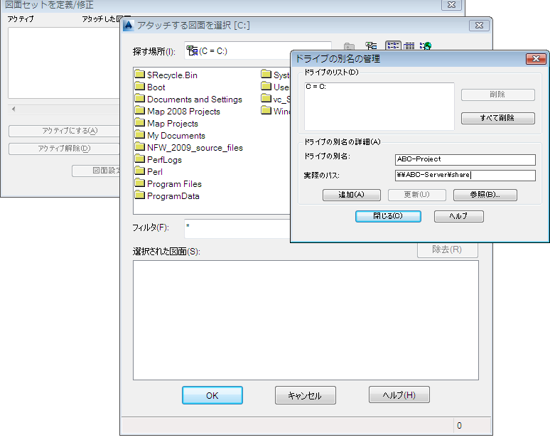

  4. [アタッチする図面を選択]ダイアログ ボックスで、([別名の作成と変更])をクリックします。
  5. [ドライブの別名の管理]ダイアログ ボックスで、別名を入力します。
    別名は、他と重複していてはなりません。英数字のみ(ハイフンとアンダースコアを含む)を使用し、スペースやコロンを含めず、最初は文字で始まるようにします。たとえば、TutorialData という別名を付けることができます。
  6. 新しい別名のパスを指定します。
    [ドライブの別名の管理]ダイアログ ボックスで、別名および別名が表す実際のパスを指定します。
    この例では、チュートリアル ファイルをコピーしたフォルダへのパスを使用します。
  7. [追加]をクリックしてから[閉じる]をクリックします。
  8. 残り2つのダイアログ ボックスで、[OK]をクリックします。
