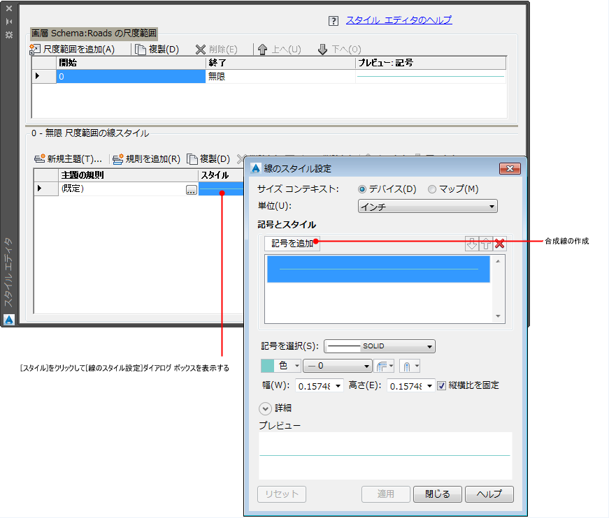

  5. [表示マネージャ][Roads]画層を選択し、[スタイル]をクリックします。
    注: [スタイル エディタ]がドッキングしている場合は、カーソルをその上に移動すると表示されます。アプリケーション ウィンドウの左側にドッキングされている可能性があります。
  6. [スタイル エディタ][スタイル]フィールドをクリックします。
  7. [線のスタイル設定]ダイアログ ボックスで、[記号を追加]をクリックします。
    [記号を追加]を使用し、線のスタイルを結合します。

  9. 線のスタイルの 2 番目の部分を作成します。
    • [記号とスタイル]領域で一番上の線を選択します。
    • [記号を選択]に対して、破線パターンを選択します。
    • 線の色は黄色のままにします(異なる色の場合は、黄色に変更します)。
    プレビューでは暗い色の線の内側に黄色の破線が表示されます。
    道路を表す合成線
  10. [適用]をクリックし、[閉じる]をクリックします。
