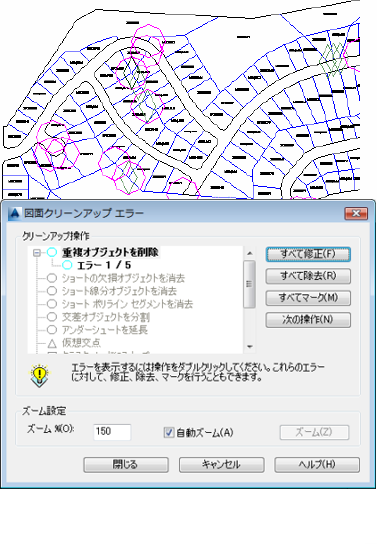

図面をクリーンアップする
図面クリーンアップ ツールを使用すると、一般的な作図エラーやディジタイズ エラーの修正を自動化できます。重複部分の削除、アンダーシュートや未結合オブジェクトの修正、その他多くの処理を実行します。
エラーを表示し、マークを付け、対話的に修正します。

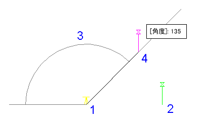

座標ジオメトリ コマンドを使用する
直線、曲線、閉じたポリライン、およびポリゴン用に、単純な座標ジオメトリ(COGO)を作成し、測定します。図面および既存の条件の作成時に、ジオメトリの方位、方向、偏角、方位角を入力します。
[偏角距離] COGO コマンドを使用し、偏向角度と別の点からの距離を入力して、点を指定します。
[COGO 入力]ダイアログ ボックスを使用して、座標を手動で入力するか、図面または[データ テーブル]で座標を選択します。[点間レポート]オプションを使用すると、既存の点の間の関係に関する情報が表示されます。
