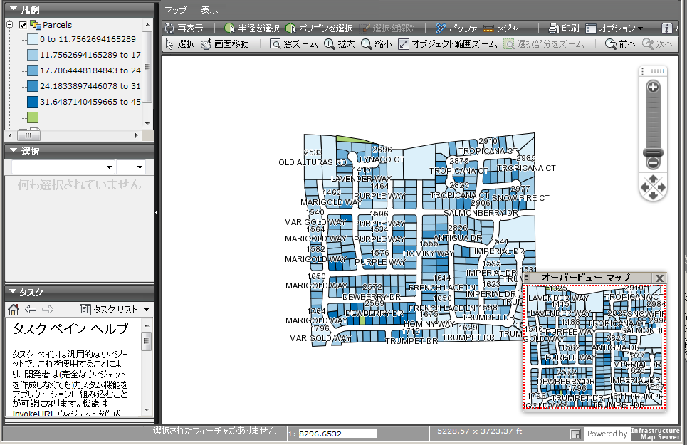

AutoCAD Map 3D へのアクセス権を持たない閲覧者もマップを共有できます。たとえば、次の方法でマップを共有できます。
Infrastructure Map Server にパブリッシュして Web 上でマップを共有します。
AutoCAD は、外部空間データへのリンクなど、AutoCAD Map 3D ファイル内の一部の情報を読み込むことができません。マップをAutoCAD ユーザと共有するには、空間データ ストアのデータなど、マップ内のすべてのデータを DWG 形式に変換します。
