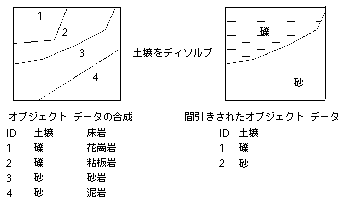

トポロジをディゾルブする場合、AutoCAD Map 3D はポリゴン間の各境界を調べて、両方のポリゴンのディゾルブ フィールドの値が一致しているかどうかを確認します。一致している場合は、境界と 1 つの図心が削除されます。ディゾルブとすべての新しいトポロジ フィールドを除くすべてのオブジェクト フィールドが削除されます。
隣接するポリゴンにディゾルブ フィールドが含まれていない場合は、その境界がディゾルブされず、ディゾルブ後のポリゴンのフィールドの値は空白になります。
ネットワーク トポロジをディゾルブする場合、AutoCAD Map 3D は線分間のノードを調べて、2 本の線分が指定されたノードで交差しているかどうかと、ディゾルブ フィールドの値が一致しているかどうかを確認します。それらの条件を満たしている場合は、ノードが削除され、2 つのリンクが結合されて、1 つのリンクが形成されます。次の図のように、ディゾルブとすべての新しいトポロジ フィールドを除くすべてのオブジェクト フィールドが削除されます。
隣接する線分にディゾルブ フィールドが含まれていない場合は、そのノードはディゾルブされず、ディゾルブ後のポリラインのフィールドの値は空白になります。
