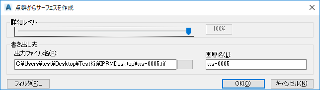

  2. 図面で点群データをクリックします。オブジェクトの選択を完了するには、[Enter]キーを押します。 [点群データからサーフェスを作成する]ダイアログ ボックスが表示されます。
  3. [詳細レベル]を指定するには、任意の値にカーソルをドラッグします。
  4. サーフェスの作成に使用する点をフィルタするには、[フィルタ]ボタンをクリックします。 [許可される分類を選択]ダイアログ ボックスが表示されます。
  5. ダイアログ ボックスのリストから 1 つ以上の分類を選択し、[OK]をクリックします。
    注: 再度クリックすると、項目を選択解除できます。
  6. 既定のファイル名の変更、位置の保存、画層の保存を行う場合は、省略ボタン(...)をクリックします。[名前を付けて保存]ダイアログで、任意のデータを入力します。
    注: 画層名にピリオド(.)を含めることはできません。
  7. [OK]をクリックします。AutoCAD Map 3D でサーフェスの作成が開始されます。
