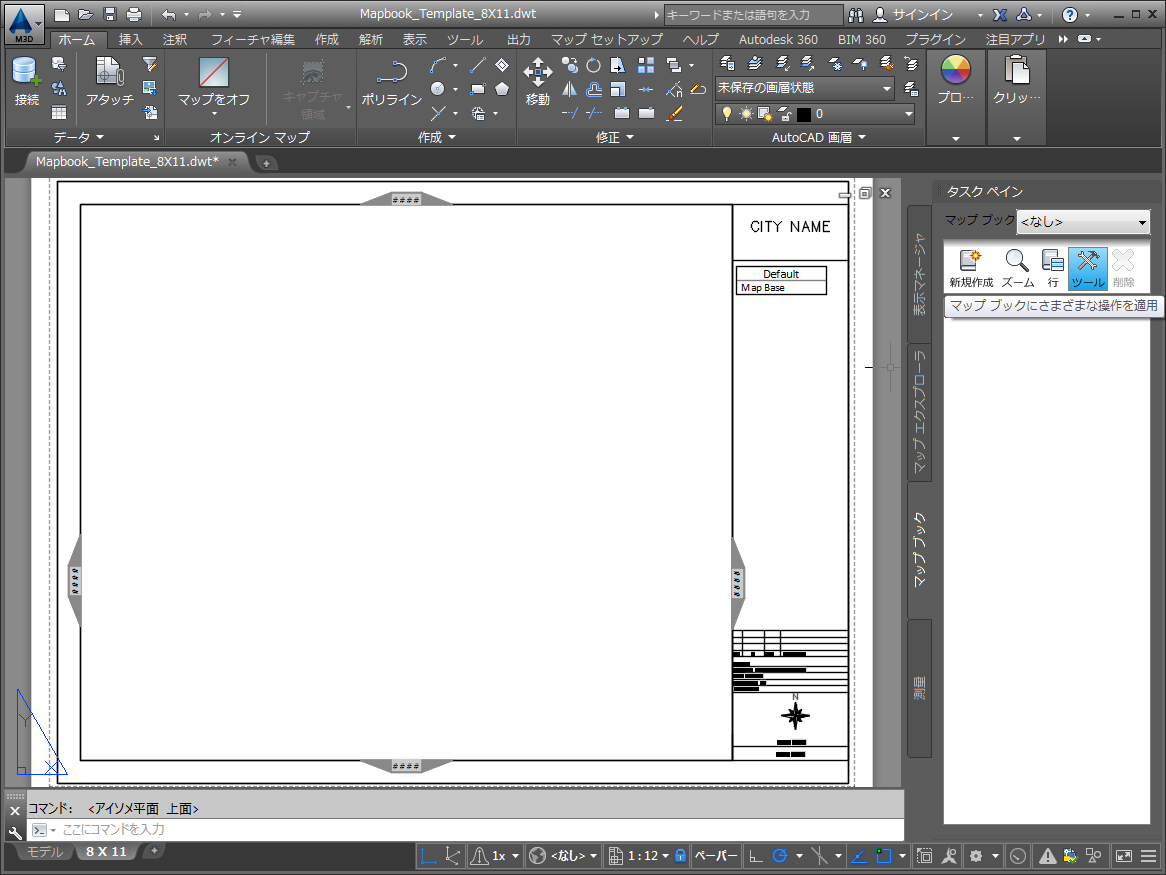

マップ ブック テンプレートでは、各要素はビューポートに表示されます。ビューポートは Web ページのフレームに似ています。ビューポートには形状やページ上の位置が設定されています。ビューポートに表示される情報の種類はユーザが指定します。マップ ブック テンプレートにはメイン ビューポートを設定する必要があります。その他のビューポートは任意で、次のような種類があります。

- 隣接する矢印: タイルの各辺にあるブロックで、隣接するタイルを示しています。各矢印のプロパティにはその方向に隣接しているタイルが指定され、そのタイルの名前が矢印内に表示されます。矢印の先頭に表示されるテキストを指定することもできます。 マップ ブックの生成時に、隣接するブロックの図面を選択できます。その図面は、テンプレートのレイアウトに定義された元の隣接するブロックに置き換えられます。
- タイトル ブロック: タイトル情報を設定できる DWG ブロックが表示されます。このブロックには会社名やグループ名、マップ名などが表示されます。多くの組織では、この要素に設定する標準のタイトル ブロックが用意されています。 タイトル ブロックの属性はテンプレート内で設定することができます。サンプル テンプレートで定義されたタイトル ブロックには、タイル全体を囲む枠があります。 マップ ブックの生成時に、タイトル ブロックの図面を選択できます。その図面は、テンプレートのレイアウトに定義された元のタイトル ブロックの内容に置き換えられます。
