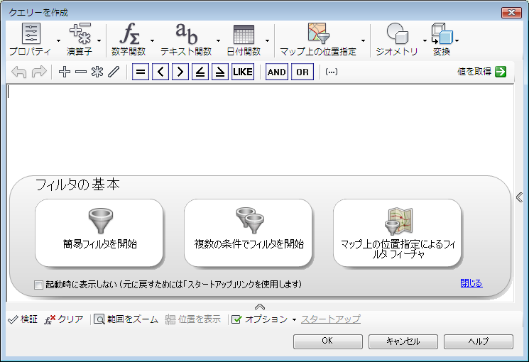

実際には、式を作成する前に、クエリーするフィーチャのクラスまたは画層を選択して、データ セットを指定します。式を作成するコマンドを選択するときに、適用する操作を指定します。たとえば、AutoCAD Map 3D では、[クエリーによってマップに追加]または[検索して選択]を選択します。
式を作成するダイアログ ボックスのタイトルバーは、選択するコマンドによって異なります。どのような名称のダイアログ ボックスでもコンテンツはほぼ同じです。
空間データのフィルタ、データのサブセットの選択、値の計算、1 つのデータ型から別のデータ型へのデータ変換に式を使用します。ラベルなど、表示用にテキスト文字列をフォーマットするには、テキスト式を使用します。数値を持つプロパティに数学関数を適用するには、数式を使用します。
タイトル バーのテキストは、選択するコマンドに従って変わります。
式を作成するには、次の基本手順に従います。
