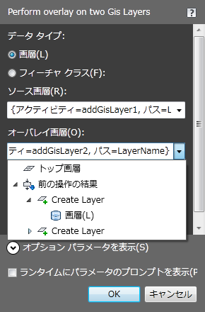

前のアクティビティで作成された画層を使用するには、[前の操作の結果]でリストから画層を選択します。

実行時のプロンプトをオンにすると、このワークフローを実行するユーザは、このアクティビティの入力を指定しなければなりません。たとえば、ワークフローを実行しているユーザは、[データ ストアに接続]アクティビティに関するデータ ストア接続情報を入力する必要があります。
