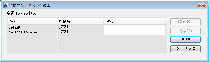

データをマップに追加するときは、データの元の座標系を指定する必要があります。AutoCAD Map 3D ではこの座標系のデータが、自動的にマップに指定した座標系に変換されます。
- [座標系を編集]をクリック し、[空間コンテキストを編集]ダイアログ ボックスでエントリをクリックします。
エントリを選択し、[編集]をクリックしてサーフェスの座標系を指定します。
- [編集]をクリックします。
- 座標系ライブラリで、ポップアップ ウィンドウに表示されていた座標系を選択します。
- [選択]、[OK]の順にクリックし、[データ接続]ウィンドウに戻ります。
