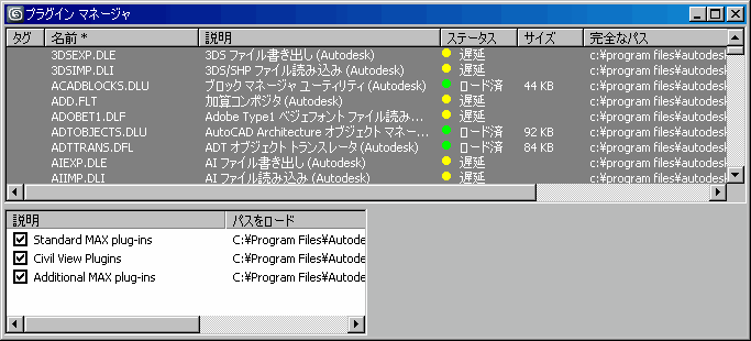

プラグイン マネージャ
プラグイン マネージャを使って、初期化しなくてもプラグインを動的に管理できます。プラグイン マネージャには、3ds Max プラグイン ディレクトリにあるすべてのプラグインのリストが表示されます。 たとえば、プラグインの説明、タイプ(オブジェクト、ヘルパー、モディファイヤなど)、状態(ロード済みまたは遅延)、サイズ、パスなどが表示されます。プラグイン マネージャでは、ディスクに常駐しているかどうかにかかわらず、任意のプラグインをロードしたり、遅延として指定することができます。
プラグイン マネージャを起動すると、plug-in.ini ファイルに指定されているプラグイン パスがすべてスキャンされ、[プラグイン マネージャ]ダイアログ ボックスのリストに表示されます。
