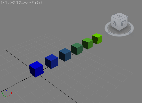

for ループを使ってボックスをコピーすることが出来ます。
このレッスンの初めに開始したスクリプトを展開してみましょう。
スクリプト例:
resetMaxFile #noprompt --reset the scene
mybox = box length:10 width:10 height:10 wirecolor:blue --new box
for i = 1 to 5 do --repeat five times, for each iteration do:
box_copy = copy mybox --create a copy of the original box
box_copy.pos = [i*20, 0, 0] --place it i*20 units along x
box_copy.wirecolor = [i*25,i*50,(5-i)*50] --blue-green gradient
)--end of the for loop
カッコで囲まれた部分はすべて、「ブロック」と呼ばれます。ループ ステートメントはすべて、ブロックとして作成する必要があります。このステートメントは 5 回実行されます。実行されるたびに新しいボックスが 1 つ作成されます。

  • 次に、ステートメントを繰り返す回数を定義する必要があります。ここでは、変数 「i」を使ってループを制御しています。「for i = 1 to 5」という行は、変数「i」を値 1 に設定してからループ ボディの内容を実行し、次に変数「i」を値 2 に設定してからループ ボディを実行する、といった具合に処理を行うよう MAXScript に指示しています。
  • 変数「i」は、ループの「インデックス」と呼ばれます。ループを実行するたびに、インデックス値は 1 だけ自動的に増加します。ユーザが入力する必要はありません。ループの各繰り返しは、反復と呼ばれます。
  • MAXScript のインデックス増分値に 1 以外の値を指定する場合、インデックス ステートメントの後に「by x」(x はインデックスの増分値) を挿入します。

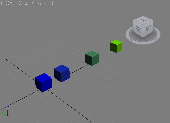

次のステートメントでは、インデックスは順に 1、3、5 に設定されます。
for i = 1 to 5 by 2 do --repeat with step of 2:

  • 新規ボックスの位置を設定するために、インデックスがループ ステートメント内でどのように使用されているかに注目してください。複数のオブジェクトを作成する場合、これは有用な方法です。カラーには同じ方法が使用され、インデックスに基づき R、G、B 要素が変更されました。

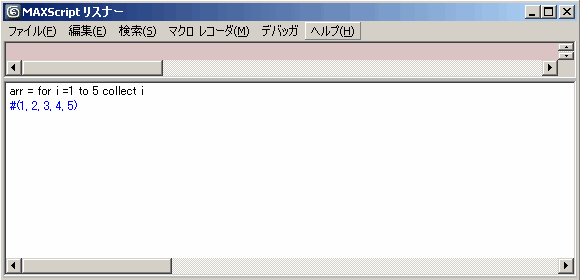

for ループは、配列の作成や、配列内の値へのアクセスを行う場合にも有用です。次の例では、for ループを使って「arr」という配列を作成します。
上の例では、変数 arr に for ループ式を代入しています。このように、MAXScript は式をベースとする言語であるため、変数の代入に式を利用できます。
上の for ループ内の「collect」ステートメントに注目してください。これは、配列内の各反復の結果を単に計算するだけでなく、収集するよう MAXScript に指示しています。ここでは、MAXScript に対しインデックスの値を収集するよう指示しているだけですが、各式の反復を収集することもできます。

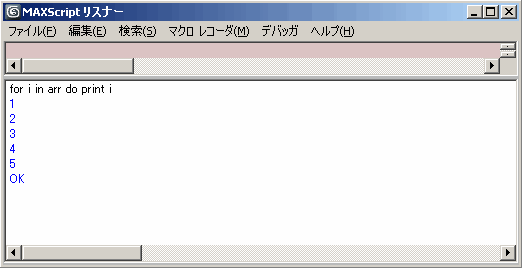

さらに、for ループを使用して、配列の内容に対して反復を実行することもできます。次の例は、前の例で作成した配列の値に、for ループを使ってアクセスします。
「print」コマンドは、指定された変数をリスナー ウィンドウに表示する MAXScript の関数です。この例では、等号の代わりに「in」を使用していますが、配列内の値にアクセスする場合にはどちらを使用してもかまいません。
注:
.count プロパティを使用すれば、配列内の要素数にアクセスすることもできます。
たとえば、上の例を次のように記述することも可能です。
for i = 1 to arr.count do print arr[i]
これにより、同じ結果が得られます。
