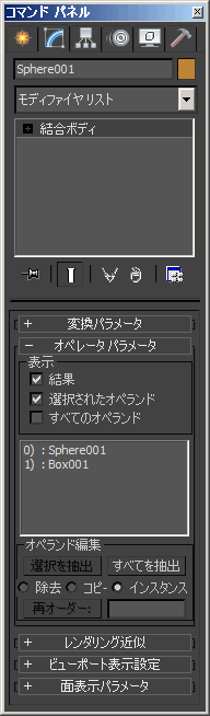

3ds Max 2011 以降では、Join_Bodies オブジェクトを使用してソリッド ボディを結合できます。
[結果](Result)チェックボックスの状態を取得/設定します。
[すべてのオペランド](All Operands)チェックボックスの状態を取得/設定します。
[選択されたオペランド](Selected Operands)チェックボックスの状態を取得/設定します。

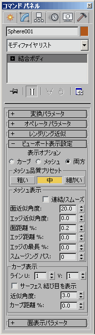

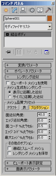

[ビューポート メッシュを使用](Use Viewport Mesh)のチェックボックスの状態を取得/設定します。
[表示オプション](Display Options)のラジオ ボタンの状態を取得/設定します。
[粗い](Coarse)チェックボタンの状態を取得/設定します。
[中](Medium)チェックボタンの状態を取得/設定します。
[細かい](Fine)チェックボタンの状態を取得/設定します。
[連結/スムーズ](Weld/Smooth)チェックボックスの状態を取得/設定します。
[面近似角度](Face Approx. Angle)の値を取得/設定します。
[エッジ近似角度](Edge Approx. Angle)の値を取得/設定します。
[面距離 %](Face Distance %)の値を取得/設定します。
[エッジ距離 %](Edge Distance %)の値を取得/設定します。
[エッジの最長 %](Max. Edge Len.)の値を取得/設定します。
[スムージング パス](Smoothing Passes)の値を取得/設定します。
