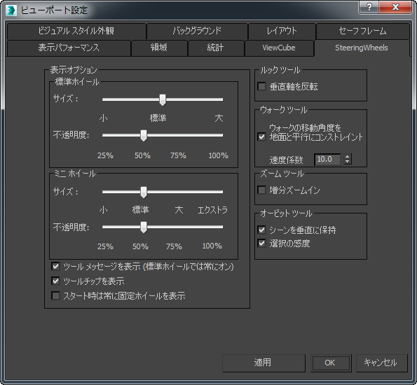

SteeringWheelsOps インタフェースは、MAXScript に、SteeringWheels ビューポート ナビゲーション機能の設定を公開します。
3ds Max 2009 以降 で使用可能です。

SteeringWheelsOps.LargeWheelSize : integer : Read|Write
標準ホイールのサイズの値を取得/設定します。
値は、1 (小)から 256 (エクストラ)までです。標準は 128 です。
SteeringWheelsOps.LargeWheelOpacityFactor : double : Read|Write
標準ホイールの不透明度の値を取得/設定します。
値は、0.5d (25%)から 3.0d (100%)までです。
1.0d は 50% に相当します。
2d は 75% に相当します。
SteeringWheelsOps.MiniWheelSize : integer : Read|Write
ミニ ホイールのサイズの値を取得/設定します。
64 は標準に相当します。
128 は大に相当します。
SteeringWheelsOps.MiniWheelOpacityFactor : double : Read|Write
ミニ ホイールの不透明度の値を取得/設定します。
1.0d は 50% に相当します。
2d は 75% に相当します。
SteeringWheelsOps.ShowHUDMessages : bool : Read|Write
[ツール メッセージを表示 (標準ホイールでは常にオン)](Show Tool Messages (Always ON for Basic Wheels))チェックボックスの状態を取得/設定します。
SteeringWheelsOps.ShowToolTips : bool : Read|Write
[ツールチップを表示](Show Tool Tips)チェックボックスの状態を取得/設定します。
SteeringWheelsOps.AlwaysShowWelcome : bool : Read|Write
[スタート時は常に固定ホイールを表示](Always Show the Pinned Wheel on Start)チェックボックスの状態を取得/設定します。
SteeringWheelsOps.HaveShownWelcome : bool : Read|Write
ウェルカム画面がすでに表示されたかどうかを取得/設定します。
ルック ツール
SteeringWheelsOps.InvertVerticalAxis : bool : Read|Write
[垂直軸を反転](Invert Vertical Axis)チェックボックスの状態を取得/設定します。
ウォーク ツール
SteeringWheelsOps.ConstrainWalk : bool : Read|Write
[ウォークの移動を制限 グラウンド平面との角度](Constrain Walk Movement Angle to Ground Plane)の状態を取得/設定します。
SteeringWheelsOps.SpeedFactor : double : Read|Write
ウォーク ツールの[速度係数](Speed Factor)の値を取得/設定します。
ズーム ツール
SteeringWheelsOps.IncrementalZoom : bool : Read|Write
[増分ズームイン](Incremental Zoom-in)チェックボックスの状態を取得/設定します。
オービット ツール
SteeringWheelsOps.PreserveSceneUp : bool : Read|Write
[シーンを垂直に保持](Keep Scene Upright)チェックボックスの状態を取得/設定します。これは、Steering Wheels コントロールを使用して軌道回転するときに、ワールド Z 軸をアップ ベクトルとして使用するかどうかを制御します。
SteeringWheelsOps.SelectionSensitivity : bool : Read|Write
[選択の感度](Selection Sensitivity)チェックボックスの状態を取得/設定します。
アクティブ
SteeringWheelsOps.IsActive : bool : Read|Write
Steering Wheels のアクティブ状態を取得/設定します。true に設定した場合、Steering Wheels はビューポートに表示されます。false に設定した場合、Steering Wheels は無効になります。
