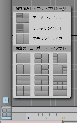

ビュー パネルの作成
<index>ViewPanelManager.CreateViewPanel <string>tabName <enum>layout <bool>isActive
layout enums: {
#layout_1 | #layout_2v | #layout_2h | #layout_2ht | #layout_2hb |
#layout_3vl | #layout_3vr | #layout_3ht | #layout_3hb |
#layout_4 | #layout_4vl | #layout_4vr | #layout_4ht | #layout_4hb }
最初の引数で指定された名前の新しいビュー パネルを作成します。
2 番目の引数は、レイアウト名を指定します(以下の表を参照)。
3 番目の引数は、ビュー パネルをアクティブにするかどうかを制御します。
新しいビュー パネルのインデックスを返します。
レイアウト (Layout) 名前 説明
#layout_1
1 つのビューポート
#layout_2v
2 つのビューポート、同じサイズの垂直分割
#layout_2h
2 つのビューポート、同じサイズの水平分割
#layout_2ht
2 つのビューポート、上が小さめの水平分割
#layout_2hb
2 つのビューポート、下が小さめの水平分割
#layout_3vl
3 つのビューポート、左に 2 つ、右に 1 つ
#layout_3vr
3 つのビューポート、左に 1 つ、右に 2 つ
#layout_3ht
3 つのビューポート、上に 2 つ、下に 1 つ
#layout_3hb
3 つのビューポート、上に 1 つ、下に 2 つ
#layout_4vl
4 つのビューポート、左に 3 つ、右に 1 つ
#layout_4vr
4 つのビューポート、左に 1 つ、右に 3 つ
#layout_4ht
4 つのビューポート、上に 3 つ、下に 1 つ
#layout_4hb
4 つのビューポート、上に 1 つ、下に 3 つ
#layout_4
4 つのビューポート、すべて同じサイズ
