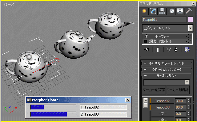

スクリプトの使い方
スクリプトを評価します。スクリプトを使用する場合は、[カスタマイズ...](Customize...)を使用して、スクリプトを[HowTo]カテゴリからツールバー、メニュー、またはクアッド メニューにドラッグするか、キーボード ショートカットを割り当てることができます。
モーファー モディファイヤ付きの単独オブジェクトとシーン内でアクティブなチャネルをいくつか選択し、このスクリプトを実行します。新しいフローティング ダイアログ ボックスが、進行状況バーとチャネル番号およびターゲット名を表示するテキスト フィールド付きで表示されます。
