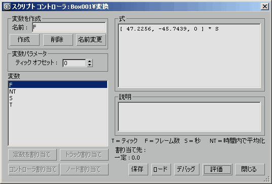

パラメータへのスクリプト コントローラの割り当てには、マウスの右ボタン メニューまたはトラック ビュー ツールバーの[プロパティ](Properties)ボタンから、[プロパティ](Properties)ダイアログ ボックスを使用することができます。
スクリプト コントローラのダイアログ ボックスは、式コントローラのダイアログ ボックスのように表示されます。式コントローラとスクリプト コントローラの両方が同一コード ベースを使用して非常に類似した機能を提供するようになりました。主な違いは、式の作成に使用する言語が異なることです。
新しいスクリプト コントローラのダイアログ ボックスでは、次のコントロールを使用できます。
[作成]ボタン - 変数の作成に使用します。[名前]フィールドに変数名を入力してこのボタンをクリックし、[変数]リストに追加します。
[削除]ボタン - 変数の削除に使用します。[変数]リストから既存変数を選択して[名前]フィールドに変数名を表示するか、変数名を[名前]フィールドに手動で入力し、[削除]ボタンをクリックします。
[名前変更]ボタン - 既存変数の名前の変更に使用します。[変数]リストから既存変数を選択し、[名前]フィールドにその変数名を表示してください。新しい変数名を[名前]フィールドに入力し、この[名前変更]ボタンをクリックします。
[ティック オフセット]値スピナー - 現在の変数の時間オフセットをティック単位で指定するために使用します。[変数]リストから変数を選択し、[ティック オフセット]の値を変更します。トラック、コントローラ、ノードが変数に割り当てられている場合 (つまり定数ではない場合)、スクリプト式が評価されるとき、現在の時間に[ティック オフセット]が加算されて変数の値が取られます。

[式]テキスト フィールド - コントローラ値を計算するためのスクリプト式を入力します。コントローラ スクリプトの詳細については、以下を参照してください
[説明]テキスト フィールド - コントローラの機能に関するコメントを入力します。
[ロード/保存]ボタン - スクリプトをテキスァイルにロードおよび保存します。
[評価]ボタン - スクリプトの式を評価します。コード内において時間コンテキストを使用して別の方法で明示的に指定しない場合、または[ティック オフセット]を 0 以外にしてコントローラ変数を使用している場合は、現在の時間が使用されます。
[閉じる]ボタン - コントローラのスクリプトをコンパイルし、エラーをチェックします。エラーが見つからない場合は、ダイアログを閉じます。エラーが検出された場合は、問題について説明する MAXScript エラー メッセージが最初に表示されます。エラー メッセージを閉じると、現行トラックの元の値に式を戻してダイアログ ボックスを閉じるか ([OK])、戻って式を編集するか ([キャンセル]) を尋ねるプロンプトが表示されます。
