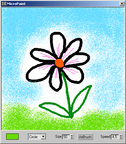

このビットマップ ペイント ツール開発の手順では、ツールにエアブラシ オプションと、矩形および円形のブラシで描画するためのブラシ シェイプのオプションを追加します。
| 全体の流れ: |
| 既存のロールアウトにブラシ シェイプを定義するドロップダウン リスト、エアブラシを使用可能にするチェックボタン、およびエアブラシの吹き付け強度を制御するための編集ボックスを追加します。 |
| 既存のコードを拡張し、エアブラシ オプションについては点がランダムに描画されるようにします。 |
| drawStroke 関数を拡張し、[サイズ](Size)の半径の円を描画できるようにします。 |

新しいコントロールを全部、最下部の横一列に自動的に配置できるように、across: パラメータを 4 に増やします。
このチェックボタンのチェックマークが付けられると、エアブラシ機能が使えるようになります。

エアブラシ オプションが選択されている場合、次のコードが実行されます。
一定の回数繰り返します。回数はブラシのサイズとエアブラシの[Speed]の値によって決まります。[Speed]の値が高いほど、ブラシのサンプル数は低くなります。
paintBrush (currentPos + (random [-BrushSize.value/2,-BrushSize.value/2] [BrushSize.value/2,BrushSize.value/2] ))
反復のたびに、ボックス ブラシの左下隅と右上隅の間に点をランダムに描画します。円形のブラシが選択されている場合、上述の paintBrush 関数の新しいコードにより、点の一部がフィルタリングされ、描画されません。
