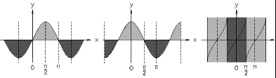

基本三角関数のグラフ
サイン関数とコサイン関数は同じ値を生成しますが、位相は X 軸方向に π/2 (つまり 90度) だけずれています。

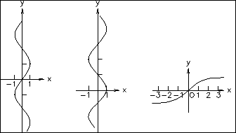

逆関数は π/2 = X = π/2 で制限される x 値にのみ適用されます。これらの関数のグラフは基本的な三角関数グラフのようですが、90 度回転した状態です。
基本的な弧関数のグラフ
